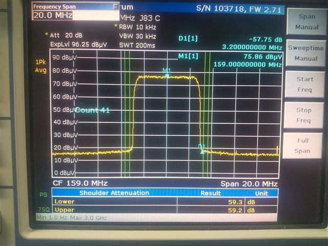

当 NCO 设置为767MHz 时、从以大约6MHz 的调制信号为中心的约10MHz 范围内的调制信号生成约53dBc 的信号(如相位噪声)。
在相同的调制信号输入下、如果 NCO 设置为159MHz、则没有噪声。
DAC 的时钟为84.384MHz。
采用 x24内插、DAC 在2025.216MHz 下运行、
NCO 将射频输出中心频率从93MHz 转换为767MHz。
当 NCO 设置为高频率时、噪声会增加。
如果是相位噪声、这是由 DAC 的采样时钟引起的吗?
您能给我一些关于原因和解决方案的建议吗?
767MHz
159MHz

    还请客户将载波移动+/-1MHz、以查看如何移动噪声形状。 如果移动3倍或5倍、则可能是3阶或5阶谐波。 如果它移动1:1比率、那么它可能是时钟混合产物。

    当 DAC 的输入信号为固定值(直流)时
    在由 NCO 转换的 CW 处以及远离 CW 中心频率的2.637MHz (= SYSREF 频率)处观察到杂散。
    我认为、这种杂散可以在输出调制信号时看起来像一个阶跃的部分中看到。
    虚假来源未知。
    由于硬件限制、尝试更改采样率并不容易、也不可能。
    我们确认了信噪比的 NCO 频率相关性。
    两者之间的关系是、将 NCO 频率加倍可将杂散发射降低6dB。

    Hiroshi-San、您好、
    这是 SYSREF 耦合引起的乘法杂散。 当 SYSREF 信号的时钟驱动器产生能量时、它会调制到 CW 或 LTE 信号上。 它是一个1:1的比率运动、也是一个直接复制(振幅调制)产生的双面杂散(即 Fout + SYSREF 和 Fout - SYSREF 上的杂散)。
    我们已经看到过这样的情况、建议客户关闭 SYSREF 驱动器(三态)。 请告知客户是否可以在 DAC38RF8x 完成编程和初始化后对 SYSREF 驱动器进行三态处理?
    Kang-San、
    我获得了客户的评估结果。
    DAC 的时钟由 LMK04821提供。
    当到 DAC 的 SYSREF 驱动器(DCLKout3)通过 LCPECL 断电时、杂散没有变化。
    当提供 IQ 信号的 FPGA 的 SYSREF 驱动器(DCLKout1)通过 LVDS 断电时、杂散消失。
    但是、在这种情况下、我认为客户系统无法正常工作。
    我是否应该了解这是使用 SYSREF 驱动器时不可避免的问题?
    Hiroshi
    Hiroshi-San、您好!
    这些问题似乎是由于器件的布局而引起的。 请查找 DCLKout1靠近 DAC 输出的区域、并将 DCLKout1移至远离射频输出的位置、以最大限度地减少干扰。 请注意 、LMK04821可能在 DCLKout1和 DCLKout3之间存在耦合。 有关更多详细信息、请参阅有关 LMK04821通道串扰的 CTS 论坛。
