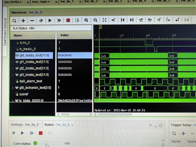

  我们现在正在调试 DAC38RF82、在 LMFSHD=42111模式下、解决弹性缓冲器匹配错误的问题。第一个非/k/与"match_ctrl"和"match_data"编程值不匹配。
 设计详细信息:
(1) LMFSHD=42111;
(2) FDac (DACCLK)=4800M、外部差分时钟;
(3).单路 DAC (DAC A)
(4) 1个 IQ 对
(5) 4个串行器/解串器通道
(6)解释=6.
(8) sysref=25MHz、通道速率= 8GHz
(9) FPGA GTH REFCLK=200MHz
(11) K=16、RBD = 15
问题:
我们读取寄存器 0x64到0x67;
(1) 0x2000的错误将出现在0x64到0x67之间
同步信号
(1)同步信号从高电平到低电平、就像图像一样
3.我尝试找出哪个链接 参数错误,链接配置的图像如下所示
在第二个多帧中、我无法实现链接参数数据的含义、您能给我一个手吗?
如何处理此问题?

    看起来您能够完成 CGS(代码组同步)。 您卡在 ILAS (初始通道对齐序列)中。 在这里通读以下博客、您会看到 JESD 启动过程的下一步。

    Tiewei、
    LMFC 周期必须长于最长的链路延迟。 K 参数(帧/多帧)决定了 LMFC 周期。
    1 < K < 32
    17 < K*F < 1024
    根据 JESD204B 标准、在 F =1时不能使用 K = 16。 您必须满足上面显示的公式。  请尝试将 K 的值更改为20。 我使用值20表示 K、19表示 RBD 来运行我们的硬件和您的设置。 SYSREF 设置为5MHz。 所使用的 DAC38RF82和 LMK04828寄存器设置已附加。

    Tiewei、
    该寄存器由加载默认命令设置、我不确定是谁设置了该值以及为什么设置该值。 我建议对该寄存器使用复位默认值0x1CC1。
    基本上、位5被用于绕过 DAC 的 ILA 序列。 不需要此序列。 如果 CGS 正确完成并且 TX 和 RX 器件的所有参数都正确设置、则链路将建立。
    如果位5被置位、并且 DAC 遇到一个错误、这有可能导致 DAC 根据设置的错误寄存器发送同步回低电平。
    当您更改 K = 20时、SYNC 信号的状态是什么?
    Jim
    您好、Jim、
     感谢您的及时响应。
    (1)我更改了 K = 20、但问题仍然存在。
    同步信号像图像一样变为高电平或低电平。
    当我使用  0x1C60作为寄存器0x14F 的值时。 SYNC 信号始终为高电平,我也可以传输数据。DAC 具有输出。
    我不知道原因。 你能给我一些建议吗?

    Tiewei、
    我认为问题是您的 FPGA IP。 只需使用0x1C60的设置。 使用此设置是否有问题?
    Jim
    您好、Jim、
    我还没有发现其他问题。
    非常感谢您今天的帮助!
