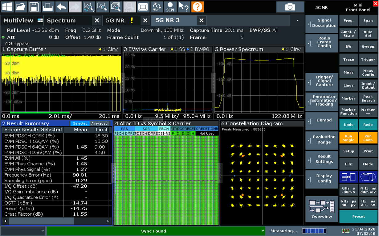

    感谢您在这方面的支持和帮助。 我在 TRF372017评估板4GHz LO 下测量了 EVM、其中具有来自 sig-gen 的100MHz 宽5GNR DL 基带信号。 I 从 J2连接器(EXT_VCO)上的同一 sig-gen 注入 LO。 我保留了 IQ 输入的默认交流耦合、并使用了内部 VCM。
    首先、我通过将 sig-gen 直接连接到 VSA 来验证我的设置。 我得到了以下输出频谱和 EVM。
    接下来、我连接了 TRF272017评估板并获得了以下频谱和 EVM。
    在上面的最后两个图中、有几个方面:
    1) 1)信号的边缘到中心存在压降、而当 sig-gen 直接连接到 VSA 时、该压降不在中心。 您是否知道这种压降或压降的原因?
    2) 2) IQ 星座图中有一些噪声对我来说看起来不寻常。 有什么想法会导致该噪声? 我没有使用板载稳压器。 因此、可能不是从那里。 导致它的其他哪些因素?
    3) 3) 3)您能否共享在评估板上获取的 EVM 数据? 您认为上述测量的 EVM 是否高于器件的性能或接近我们的预期?
    Noman

    你好,Kang,
    因此、我能够通过在信号分析器中选择"忽略 LO 泄漏"选项来解决 IQ 星座噪声问题。 如果您将下面的屏幕截图与最后的屏幕截图进行比较、您可以在顶部中间窗口中清楚地看到 LO 泄漏显著降低。 因此、噪声很大的 IQ 星座问题也消失了。 仍然不了解右上角窗口中的通道倾斜情况、但将继续调查。 您有什么建议吗?

    尊敬的 Noman:
    我已经测试了两种类型的 EVM:一种 TRF372017 EVM 和一种 DAC3283 EVM (带有板载 TRF372017)、可与 DAC3283连接。 TRF372017 EVM 在4.4GHz 时的 LO 泄漏约为-30dBm、而 DAC3283+TRF372017 EVM 在4.4GHz 时的 LO 泄漏约为-20dBm。 这可能是由于 LO 和多相乘法器网络的内部设计所致。 两个 EVM 上的行为与您的观察结果一致。
    两个 EVM 上的 Ioffset 和 Qoffet 均可正常工作、从而达到 LO 泄漏。 您必须首先找到每个偏移的方向、然后在每个设置中逐渐拨号以优化直流偏移校正。
    我有一个建议是使用 DAC3283内置的直流偏移校正来修整直流偏移。 DAC3283上的直流偏移校正在步进方面比 TRF3720更精细、并且能够帮助您更轻松地抑制/调优 LO 泄漏。
    -Kang

    尊敬的 Noman:
    实际上、我已经通过电子邮件向您回复了第二个问题。
    5G NR 规范实际上在直流中具有调制、用于识别不同载波射频范围。 我相信1GHz 及以下版本具有特定的 BPSK 调制、而1GHz 及以上版本具有另一个 BPSK 调制。 这是我的研发支持告诉我的情况。 实际上、如果进入调制器的5G NR 波形的射频范围的 BPSK 标识符与 FSW 解调器设置不同、则无法正确解调。 这是您需要与您的 R&S 代表进行双倍检查的事情
