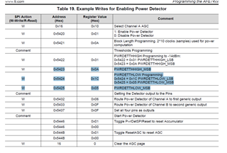

我正在尝试根据 AFE 编程指南中的表19在 AFE7444EVM 中启用 AGC。
1.我无法对 寄存器0x5423、0x5424和0x5425进行写操作。  当我读取它显示错误值时。
2.能否在 任何寄存器而不是引脚上获取 Peacdetector 值。
请在这方面为我们提供支持。

    在 AFE7444EVM 上、我们将检查您提到的 地址0x5423、0x5424和0x5425的寄存器写入/读取。 我假设您 在尝试 读取寄存器时选择了 AGC 页面。 我们将就此向您返回。
    2.峰值检测器输出只能从 GPIO 引脚读取。

    我认为表19中的 Regiser 地址错误、我检查了寄存器指南
    而是在表19中
    例如5422实际上是5442 类似5423是5443、5424是5444。
    同样、5432为5452、5433为5553、5434为5454。
    编程指南中的错误。
    即使这样、我也无法看到 GPIO 引脚上的输出。
    请确认相同。

    是的。 我们看到同样的结果。 《编程人员指南》中的寄存器地址不起作用。 这些看起来不正确
    我将在内部进行检查 、并尝试查找经过验证的 AGC 脚本。
