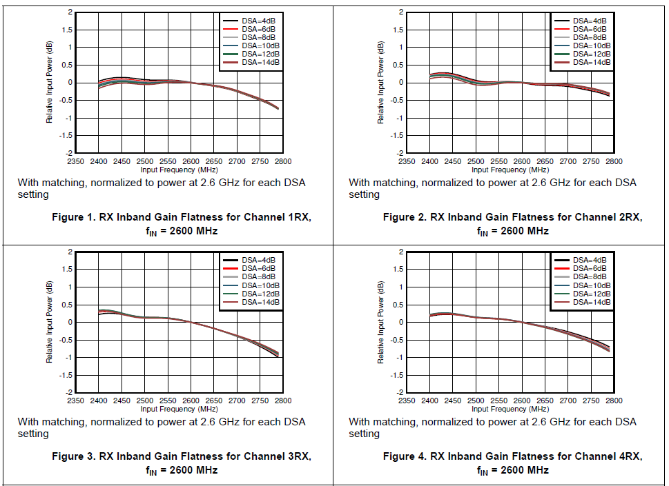

    我们尝试为 AFE79xxEVM 的 ADC 提供信号形式信号发生器。 我们做了两次。 分别为2650 MHz 和2550 MHz。 我们观察到,前者的光谱很整齐,但后者的光谱不大。 以下是在 HSDC 专业 ADC 采集中观察到的光谱。
    对于2650 MHz:
    对于2550MHz:
    您能不能提出这样的理由?
    提前感谢、
    -Chan100
    您好 Chan100、
    在2650Mhz 输入情况下、基频为-0.12dBFS。 这非常接近 ADC 的满量程。 请检查-3dBFS 信号以开始。
    在 2650Mhz 输入情况下、基波高于0dBFs (0.319dBFs)。 随着 ADC 饱和、输出 FFT 具有高杂散。 将输入振幅减小~3.5dB
    Vijay
    您好、Vijay、
    为了清楚起见、我认为您是指
    -0.12dBFS:2650 MHz
    0.319dBFS:2550 MHz
    感谢您的建议。 我们尝试了相同频率的信号、并降低了您建议的功率级别。 我们能够观察到两个信号的整洁光谱。
    但是、我们之前(我之前的帖子)为2550MHz 和2650MHz 音调馈送了相同的功率级别信号。 在2550MHz 的情况下、为什么压缩点这么低? 根据我的理解、应在较大范围内观察到这个较低的压缩点。 为什么在100MHz 的范围内会发生这种情况(可以看到2550MHz 杂散、而在2650MHz 频谱上是正常的)?
    请您说明原因吗?
    提前感谢、
    -Chan100
    您好 Chan100、
    "为了清楚起见、我认为您是指
    -0.12dBFS:2650 MHz
    0.319dBFS:2550MHz"
    Vijay:是的。 这就是我的意思。
    数据表中2.6GHz 频带的 RX 增益平坦度图:
    从该图中可以看到、2550和2650MHz 之间的典型满量程差为~0.3dB (对于 Rx C)。 因此、您的结果与预期结果不远。
