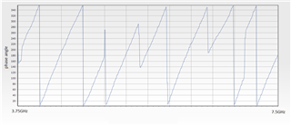

    如果您扫描内部 LO 频率并看到相位跳变、这是正常现象、因为每当我们更改 VCO 频率时、都需要进行 VCO 校准。 您可以在 SNAA336中看到 VCO 校准期间 VCO 频率如何跳变

    我知道、该相位严格取决于频率、但这不是我尝试消除的效果。 我知道、校准阶段可能会随机变化。 根据我的正确理解、校准期间可将输出静音(R0_OUT_MUTE)。

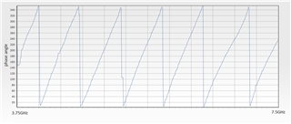

    这些是我的调试应用程序的屏幕截图(从 ADC 收集数据并绘制具有 atan2函数的相位图):
    这就是我需要的: (这里:3.75-7.5GHz 频率扫描期间的相位变化、几乎完美的锯齿)
    THIS IS WHAT I NEED
    这就是我使用 LMX8410L 时得到的结果:  (这里:3.75-7.5GHz 频率扫描期间的相位变化、该相位确实有问题)
    THIS IS WHAT I GET WITH LMX8410L
    当我写入"随机相位跳变"时、我的意思是上面的效果。
