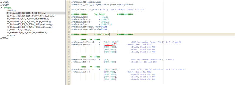

我想在 AFE7950EVB 的 RXA 上接收730MHz 0dB 信号、因此我将 rxNco0 (750)更改为如下所示。
HSDC 显示 功率低于-50的信号。
我确信 SG 和 RF 线路正常。
我应该如何解决此问题?
如果我想接收不同的频率/功率信号、应该修改哪些参数?
可以使用哪些参数 来消除杂散?
    高朝阳
    功率级别较低的原因是 AFE7950EVM 的 RX 和 TX 输入电路与9.5GHz 匹配、而使用的平衡-非平衡变压器的额定频率仅为4.7GHz 至12GHz。 您使用的频率750MHz 超出了这些范围。
    为了在较低频率下获得最佳性能、需要 更改输入电路以支持750MHz、并且还需要更改平衡-非平衡变压器以覆盖此频率。
