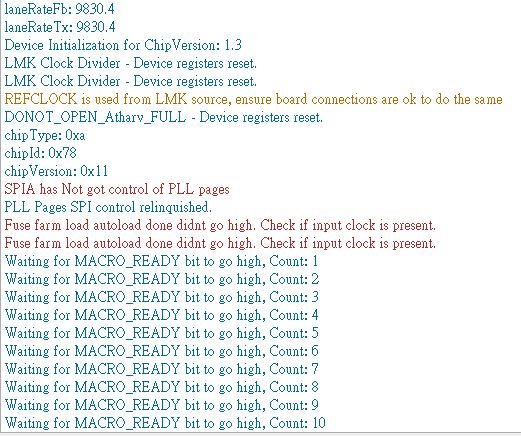

我按照 AFE79xx 调出视频的步骤进行操作。
执行"AFE79xx/bringup/AFE79xx_EVM_Mode2.py"时出现错误
是否有人知道如何解决此问题?

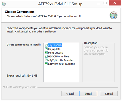

    您看到的问题可能与您使用的 Latte 版本有关。 请 确保您使用的是 AFE79xx 安全文件夹 AFE79xxEVM_GUIv1p11p6_installer 中提供的最新版本的 Latte。
    使用最新版本的 Latte 后、您可以按照下面 PPT 中提供的说明设置 AFE7950EVM+TSW14J57EVM。
    e2e.ti.com/.../AFE7950EVM--TSW14J57.pptx
    David Chaparro
    是的、我通过 AFE79xxEVM_GUIv1p11p6_installer.exe 安装 Latte。
    版本号 为 v5.2.3 (5.6?)
    应该可以。

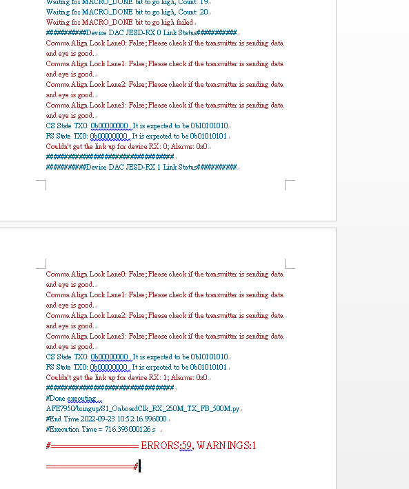

    按下步骤3中的“发送”后,LED1/3/5/6/8/9:ON,LED 2/4/7:OFF
    我得到另一个电源并以并行模式连接、电流限制正常。
    运行名为 S1_OnboardClk_RX_250m_TX_FB_500m 的脚本后。 第4步
    错误日志:

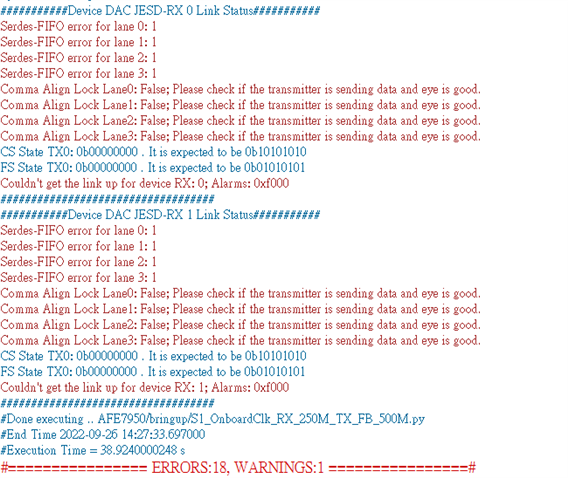

    再次在 HSDC Pro 中按 SEND 并键入 AFE.adcDacSync()后,LED D2闪烁,D3亮起,并显示错误日志,如下所示。
     在 步骤6中单击"捕获"后、消息框将显示:
    朝阳区
    对两个电路板编程后、您能否共享提供给两个电路板的电压和电流消耗? 您正在测试的脚本是一种常见的配置、已经过多次测试。 此外、在 AFE79xxEVM 上、LMK_LOCKED LED 是否在运行脚本后打开?
