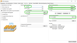

我注意到 TIDC-CC-Antenna-DK2的设计文档中有三个校准部件、即短路、负载和开路、用于 VNA 测试校准、因此其 PCB 设计布线应严格控制阻抗。 。
查看配线信息:线宽 W=0.69mm、线间距 G=0.15mm;

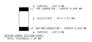

然后根据堆叠信息:2层、H=1.47mm、FR-4 (4.2或4.6?)
使用阻抗计算工具进行计算、如下所示
当 FR-4的介电常数为4.2时、结果如下:
但我注意到、此版本 CC-ANTENNA-DK 的参考设计的堆叠信息和布线设计与 DK2有很大不同:
我有两个问题:
1.两个参考设计计算出的阻抗约为53。 作为 VNA 测试的校准组件、为什么不让设计更接近标准50?
2.两个参考设计的计算结果是一致的,但是什么导致两个版本之间的布线宽度和布线间隔差异? 根据一般设计、将使用 DK2布线方法、因为它占用较小的区域。
    理想情况下、它应为50欧姆。 但是、电路板上实际测量的阻抗将与以任何方式计算出的几欧姆值不同。 此外、来自53欧姆的 VSWR 将非常接近1、因此没关系。
    2.布线间距可能会减小,以便边缘射野紧密耦合到接地层,从而减少辐射效应。
