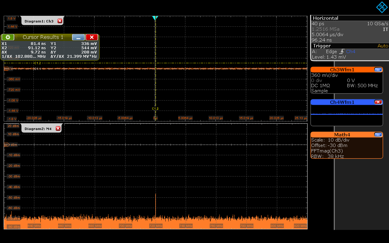

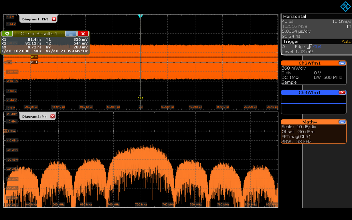

我们使用 TSW38J34板。 在调制器 TRF3722的输出端、您可以看到信号振幅的变化。 QPSK 调制信号的输入端。 调制器的输入端没有振幅失真。 问题可能出在哪呢?
    TSW38J84上 TRF3705的情况也是如此
    安德烈
    很抱歉、我不确定如何解释您的结果以及如何解释问题。 如果您可以通过指示器和箭头(可能在要点或文字文档附件中)突出显示问题以解释您的顾虑、我将不胜感激。
    我的简短理解(假设很多)是、I/Q 上的低电平信号会导致调制器输出出现一定的振幅。 我想说、这是由于正交混合的性质、在默认抑制下、大约-40dBc 时可能会有一些 LO 泄漏。 您也许可以查看频谱分析仪、看看您是否直接在 LO 频率下观察到某种 LO 泄漏。 然后、将该结果与时域图相关联。
    -Kang
    然后、我仅向调制器发送 I 或 Q (另一象限为0)图片1是相同的(幅度射频信号在 symblol 时间发生变化)。
    我认为这主要与 TRF3705和 TRF3722的正交混合有关。 请记住,I 是用余弦(2*PI*LO)调制的,Q 是用正弦(2*PI*LO)调制的。 正弦/余弦具有正好90度的相移、这说明波形的时间为1/2、这基本上是发生的余弦/正弦转换。
    如果两个 i+Q =满量程、则振幅将增加3dB。 您可以尝试一下、也可以使用 Matlab 模型来帮助您分析时域预期波形。

    谢谢大家、问题迎刃而解。 问题出在调制器的负载输出。 负载为1兆欧姆、而不是50欧姆。
