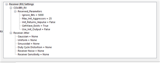

大家好、我在 Hyperlynx 中为该部件设置 Colibri SerDes IBIS-AMI RX 模型时遇到了很多问题。 如果您以前看到过此类错误、请告诉我-我也很乐意通过电子邮件或电话进行讨论。
软件:Hyperlynx vX.2.11 SI
仿真:SerDes IBIS-AMI 批向导、通用 COM、6.4GSPS、时域、PRBS31、 100万位/忽略前250、000位
AFE RX 模型的 RX 端点设置:
我怀疑 IBIS-AMI 模型本身可能会发生一些奇怪 的情况-例如、下面是两个 IBIS-AMI 模型的最简单的设置、我希望在这里可以看到一个非常好的眼图:

    您好、Magdalena、
    您能否确认您正在使用 AFE79xx 安全文件夹中提供的最新型号? 上周、我们更新了 AFE79xx 安全文件夹中的 IBIS 模型、以解决 AFE Rx 侧的问题。
    David Chaparro
    大家好、David、是的、我可以确认我正在使用新的模型。 我肯定知道这一点、因为您的团队针对我 在旧 RX 模型中遇到的问题更新了模型。
    您好、Magdalena、
    对于 Rx、是否添加了端接?
    Rob
    您好 Rob、是 的、封装模型是在我的帖子中的最后两张图片中添加的、其中端口1和3面向"芯片"(面向 RX 模型)、端口2和4面向"电路板"。
    以下是终端 touchstone 文件的响应:
