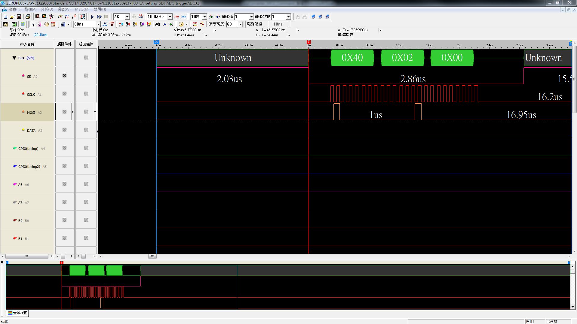

    从数字页读取寄存器时、您是否得到零?
    这不太可能是配置问题。
    您能否检查器件引脚上的电压(尤其是 DVVD)?
    您是否是第一次在客户电路板上验证 ADC31RF80?
    Vijay
    尊敬的所有人:
    器件引脚上的所有电压都是正确的。 这是首次 验证 ADC31RF80。
    SPI 命令捕获如下:
    Allan、
    数字组页选择寄存器(002h、003h 和004h)是只写的。 从这些寄存器读取无效。 请尝试从数字银行中的寄存器读取。
    Vijay
