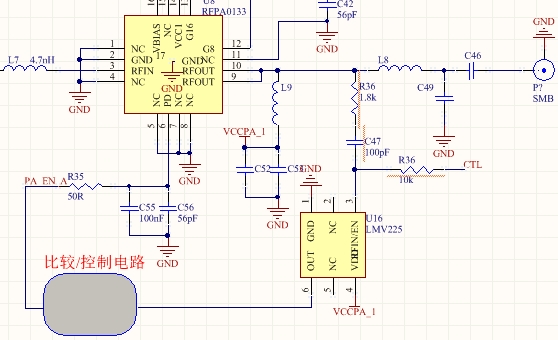

器件型号:LMV225
大家好、团队、
LMV225能否检测 天线开路/断开问题并向射频功率放大器报告? 现在原理图如下所示、客户发现 天线由于某种原因断开连接时、RFPA 将会烧毁。
谢谢。
Johnny

    您好、Johnny、
    我不是该器件的专家、但我的理解是、该器件只是一个射频检测器、因此它将仅返回检测到的输入功率的信息。 系统必须确定如何使用此信息以提高系统性能。
    此外、为了检测天线不连续性、我们需要两个射频检测器和一个方向耦合器。
    正如 Noel 所说、您将需要一个方向耦合器来监控反射的功率。 如果看到增加、则表示天线已断开。 从这里可以看到首先发生的情况:RFPA 损坏或关断电路激活。
