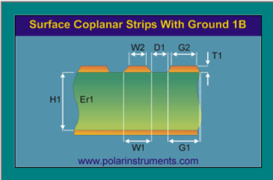

这两种 SI9000 PCB 阻抗计算模型之间有何差异?
凯瑟琳
    您好 Katherine、
    我想它们试图指示在带接地的共平面条中、与所需信号共平面的并行信号不是接地、底层是接地。 如果共面波导带接地、则并联信号也是接地的。
    Vivek
    您好、Vivek、
    第一个表示受限 GND 宽度、第二个表示大 GND 平面。 您可以选择完全删除高速信号周围的 GND、并且只查看相邻的层。
    凯瑟琳
    您好 Katherine、
    PolarIntruments 在文档中提供的说明并不十分清楚。 最好与 Polar Instruments 确认两个图之间的预期差异。
    他们所使用的术语似乎在整个行业中不是标准的。 我知道共面波导、但我不知道它们是指带 GND 的共面条。
