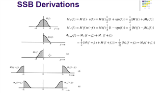

当我们将 DAC I_OUTPUT 馈入 TRF I_INPUT、将 DAC Q_OUTPUT 馈入 TRF Q_INPUT 时、会看到一些频率反转。  这是预期的吗?
我的分析表明、LO 为正弦时就是这种情况(导致 IQ 调制器输出频率反转)。  当 LO 为负正弦时、输出频率不会反相。  我们正在尝试进行故障排除、以查看 FPGA.e2e.ti.com/.../LO-as-positive-Sine-is-LSB.pdf 中是否存在错误
e2e.ti.com/.../LO-as-negative-Sine-is-USB.pdf
    这在预期范围内。
    通用复数 I/Q (正交)调制具有以下公式:
    您可能会注意到、当载波具有负正弦波时、信号为上侧频带调制;当载波具有正符号时、信号为下侧频带调制。
    另一种方法是在频域级别使用 signum 属性
    我的问题是 TRF372017内部的 LO 是否是 Q 混频器的正弦波。  I 和 Q 未交换、这会根据 FPGA 中的 IQ 配置导致 TRF372017输出的频率反转。  如果有人还可以确认、如果 I 和 Q 未交换、则输出为 LSB、这将是很好的。
    Peter。
    彼得:
    其中一个 BB 输入 p/n 引脚 在器件中交换、因此预期在 LSB 运行时会看到什么情况。  这是针对裸片布局布线完成的、  但文档中未进行更正、目的是避免混淆现有使用的客户。  不幸的是、这对新客户来说令人困惑。  幸运的是、可以根据需要轻松交换 p/n、以便在 DAC 或 FPGA 模式中获得所需的边带。
