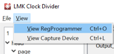

    要使用 LMK 分频器 、您必须在非旁路模式下使用 LMK。 您可以在启动部件后通过单击 Latte 右侧“Device list”(设备列表)下的“LMKClock Divider”来更新它们。 然后、您可以转到不同的选项卡来更改分频器、如下图所示:

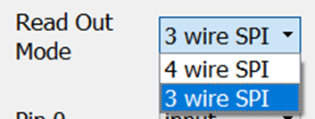

    要读取这些值,您需要单击“View RegProgrammer”,并将读出模式设置为3线 SPI:
    这样、您就可以右键单击 LMK 时钟分频器上的值、并按如下所示读取它们:

    • 对于“此外,我是否应该先将读出 SPI 模式设置为4根导线,然后更新分频器,或者此处的顺序不相关?”的问题
    应将读出 SPI 模式设置为3根导线、以便可以读回这些值。 将其设置为3线 SPI 后、您将能够进行写入和读取。

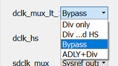

    • "您提供给我的代码的特定行、应该将特定引脚上的 LMK 输出设置为旁路模式、对吧?"
    是的、这就是该代码行所做的事情。
    • "这里是否支持其他值、如果支持、它们的含义是什么?"
    可以,通过使用“LMKClock Divider”窗口可以看到支持的其他值。 在 DCLK 选项卡中、将其设置为 BYPASS (如下图所示)、您可以看到其他选项。 每个都对应于从上至下的0到3的值。 例如、下拉列表上的旁路模式对应于您看到的2值。

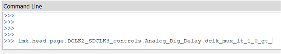

    另一种检查方法是双击下拉列表旁边的文本。 这将复制变量名称:
    然后可以将其粘贴到命令行窗口中、如下图所示:
    如果单击 Enter、它将在日志窗口中显示其当前值:
    但是,如果您不想处理这些值,您可以使用“LMKClock Divider”窗口按照我在前一个响应中所述进行读取和写入。
