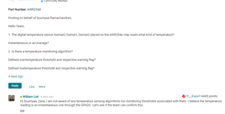

    您好、Swati:
    我收到了另一个 APTIV 小组就同一个问题提出的问题的答复、其中提到数字温度是瞬时的。
    您能否对此进行调整、如果我们可以参考、请将任何文档发送给我。 (下图供查阅)
    此外、TI 是否有任何温度监控措施?
    请参阅我之前发布的问题
    2.是否有温度监测算法?
    定义的过热阈值和各自的警告标志?
    已定义的低温阈值和各自的警告标志?
    Soumya
