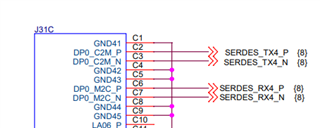

我们计划独立使用单通道 ADC 和 DAC 设计、并用其测试我们的 DUT。 根据 DUT FMC 连接、我们只有1个适用于 ADC 和 DAC 连接的通道、符合 AFE7700EVM 原理图。 我们能否使用以下通道的连接通过我们的 DUT 进行独立的 ADC 或 DAC 测试?
DAC 为 DP0_C2M_P/N、ADC 为 DP1_M2C_P/N。 此通道 FMC 连接只能与 DUT FMC 连接配合使用。

    我们尚未决定用于 ADC 和 DAC 的通道数量。 ADC/DAC 通道数量将取决于单个 JESD 通道可实现的更高数据速率。
    目前我们正在尝试弄清楚、我们能否 对单个串行器/解串器和单个 JESD 通道使用 ADC 通道1 (DP1_M2C_P/N)?
    同样、对于 DAC、我们是否可以对单串行器/解串器和单 JESD 通道使用通道0 (DP0_C2M_P/N)和 DUT?
    (请参阅以下图片以更好地理解)。
    根据我们的理解、如果我们每4ADC/DAC 通道使用1通道、我们就可以实现24.33Gbps 的数据速率。 但我们知道、是否可以对所有4个 ADC/DAC 通道使用单个串行器/解串器或单通道 JESD 连接?
    我们主要关注的是电路板兼容性。 可修改最大数据速率或其他参数、使我们的 DUT 与 AFE7700EVM 板兼容。
    这就是我们想知道的原因,我们可以将 DUT 的 SerDes/JESD TX 通道4连接到 EVM 的 DAC (FMC connection:DP0_C2M_P/N )吗? 另外,我们是否可以将 DUT 的 SerDes/JESD RX 通道4连接到 EVM 的 ADC (FMC 连接:DP1_M2C_P/N )?
    此连接将是独立的、因为我们计划单独使用 DAC 或 ADC 设计(我们不打算同时使用 ADC 或 DAC)。
    (请参阅以下图片以更好地理解)。
    AFE7700EVM 板通道连接与我们的 DUT 兼容:
    可从我们的 DUT 连接 SerDes 通道、以连接 AFE7700EVM 板。
    如果我们能够满足电路板兼容性要求、那么我们也可以降低数据速率。

    AFE7700 支持  JESD 模式 、该模式允许配置 所有4个射频接收链的 输出数据、 以通过单个 JESD SERDES 传输通道发送。 类似地、还可以 配置 为 通过单个 JESD 接收通道接收所有4个射频发射链的输入数据。
    此 JESD 模式的 JESD 帧格式如下表所示:
     串行器/  解串器/JESD TX 通道4和串行器/解串器/JESD RX 通道4可用于此目的。  当使用184.32MSPS 的 IQ 数据速率时、可实现~24.33Gbps 的通道速率。
