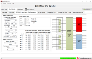

我正在使用 DAC38RF82 EVM 进行评估。 下面列出了 FPGA 和 DAC 之间的 SerDes 连接。
FPGA lane 0---- dac lane 0
FPGA lane 1 -- dac lane 1.
FPGA lane 2 ---- dac lane 2
FPGA lane 3 ---- dac lane 3.
FPGA lane 4 ---- dac lane 4.
FPGA lane 5 -- dac lane 5.
FPGA lane 6 ---- dac lane 6.
FPGA lane 7 ---- dac lane 7.
表9中的 L-M-F-S-HD (2TX)模式为84111。 根据我的理解、通道0~3用于 DAC_A 和
通道4~7用于 DAC_B 请确认 GUI 中的串行器/解串器通道配置设置是否正确。
如果没有、请向我展示正确的设置。
谢谢。
姚华

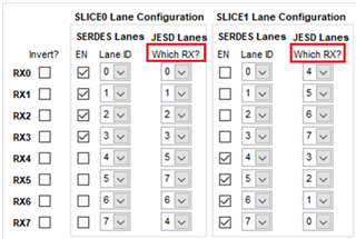

    Yao-Hua,
    GUI 设置应如下所示:
    吉姆
    您好、Jim:
    "哪个 RX"是什么? "JESD 通道"列中的平均值是多少? 您能更详细地解释一下吗?
    此外、我仍然觉得您的上述反馈有问题。
    在我们的硬件平台中、FPGA 与 DAC 之间的通道映射是直观的。
    换句话说、0-0、1-1、2-2、3-3、 4-4、5-5、6-6、7-7. 我认为通道映射应该如下所示。
    请澄清我的问题、谢谢。
    姚华
    Yao-Hua,
    这些是 DAC 的输入数据引脚。
    吉姆

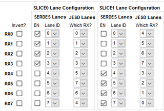

    您好、Jim:
    我们自己的 DAC 板就像以下一样、SerDes 连接非常简单。
    (图1)
    我想知道为什么 SLICE1中的串行器/解串器映射的顺序相反(图2)、并且这与我的理解是冲突。
    我知道 DAC38RF82的 SerDes 引脚分配对于 RX 4~7对是相反的顺序的、但我们有一些方法可以
    解决此问题并让 SerDes 连接(图1)笔直、所以 DAC38RF82的纵横开关不需要再次交换。
    (图2)

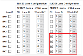

    在我看来、SLICE1映射应与我们自己的 DAC 板(而非 EVM 板)的图3类似。
    我的想法是否正确?
    (图3)
    姚华
    查看随附的文件是否有助于解释这一点。
    e2e.ti.com/.../In-each-SLICE_2C00_-the-JESD-Lanes-column.pptx
    您好、Jim:
    感谢澄清,最后我意识到串行器/解串器通道到四向路径映射。
    最后一步是确认 DAC38RF82寄存器设置。
    第1页(Multi-DUC1):
    0x4A = 0x0F03
    0x5F = 0x0123
    0x60 = 0x5764
    第2页(Multi-DUC2):
    0x4A = 0xF003
    0x5F = 0x4567
    0x60 = 0x3210
    请帮助确认寄存器设置。
    谢谢。
    姚华
    正确。
    吉姆
