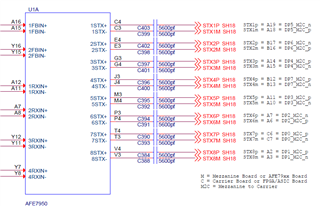

FMC 连接器编号 A6是 DP2_M2C_P
AFE7950引脚编号 P3为6STX+。
为什么 AFE7950上的6STX+信号连接到 DP2_M2C_N、如下图所示?
文档名称为 DC150A_AFE7950EVM_Sch.
    您好、Kim、
    为了简化 EVM 上的布线、STX 和 SRX 通道不是与 FPGA 通道一对一进行路由、 不能将通道一对一布线的问题可以在 AFE 侧或 FPGA 侧处理。 在 AFE 中、您能够将任何 JESD 通道多路复用到任何 SERDES 通道(sysParams.jesdRxLaneMux 和 sysParams.jesdTxLaneMux)。 此外、在 FPGA 端也可以处理这一问题、在 TI JESD204 IP 中、我们可以使用一个参数来考虑这一点。
