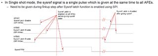

1.是否应该使用 Single Shot sysref 方法来同步多个 AFE7920的相位?
2.如果必须使用一次性 sysref 方法,
     我应该在 Latte 脚本的哪个部分插入 Pin sysref? (数据表中单个 Sysref 的初始化流程指示了"Give Pin Sysref"的两个实例。)
    如何为"一次性 sysref 方法"生成脚本?
3. 如果必须使用一次性 sysref 方法,
   在初始化所有 AFE7920之后、是否可以通过生成一个瞬间"give pin sysref"来同步相位?
4.如果连续射血参考方法可用于此系统。
   我应该更改哪些参数或序列?

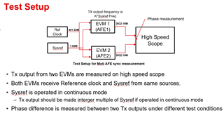

    请告知需要相对相位同步或绝对时间同步的多个 AFE7920之间的 RX 和 TX 频率。
    相对相位同步意味着需要校准 TX 和 RX 之间的相位差。 相位差可以任意标记在任意时刻、只要两个输出(或输入)之间的差值为零、就可以实现相对相位差。
    绝对时间对齐意味着一个通道的"启动"阶段需要与另一个通道的"启动"阶段对齐。 起始时间标记在开始时标记为1。 自从时间开始以来、通道之间的相位和时间增量必须相同。
    根据我们对典型无线基站设置的了解、只需要相对相位同步。 例如、对于天线波束形成校准、只要校准通道之间的"相对"相位、就可以执行波束形成。
    在此类相对相位对齐中、可以使用以下三种方法:
    1.一次性方法:

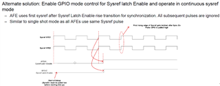

    2.同步源的 GPIO 捕获的连续参考频率:
    3、RXNCO 和 TXNCO 设置为连续 SYSREF 频率的整数倍。 TXNCO 和 RXNCO 的每个周期都被复位并与 SYSREF 频率对齐。

    1.一次性 参考频率方法
      我可以使用哪个 API 来 执行"Sysref Latch enable"?
    2.连续参考频率法
        "AFE79XX_Configuration_guide.pdf 中的支持输入功能列表中未列出"SYSREF 锁存启用"。
        "SYSREF 锁存使能"是否意味着"ADC_SYNC0/1/2/3和 DAC_SYNC0/1/2/3 "?

    Jongroh、您好!
    SYSREF 锁存启用可能是我们需要为 C API 库添加的新函数。 我们需要跟进并与您联系。
    "SYSREF  锁存器启用"是否表示"ADC_SYNC0/1/2/3和 DAC_SYNC0/1/2/3 "?
    否、这并不意味着 ADC_SYNC 和 DAC_SYNC。
