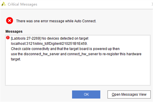

我想将 AFE7444EVM 与 ZC706一起使用。当将 AFE7444EVM 插入 ZC706 HPC FMC 接口时、Vivado 无法检测到器件。 当我取下电路板时、错误消失。
等待您的确认。
谢谢你。

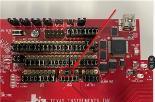

    您遇到的问题是由于 FMC 上连接的 JTAG 引脚引起的。 要解决此问题、请安装跳线、将 J10连接器的引脚6和9短接。 请看下图。
