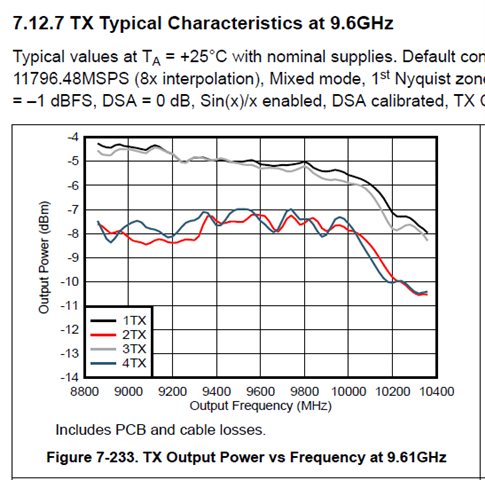

我正在评估 AFE7950EVM、但 RX1、3和 RX2、4的 RX 频率特性有很大不同。
我检查电路时、RX2和3的灯泡是反相的、但与以上不匹配。
您能告诉我原因吗?
虽然 TX 存在变化、但到目前为止并没有太大的差异。
    尊敬的 Kazuto-San,
    是的、这可以理解、所有 RX 通道都具有平衡-非平衡变压器、但没有相同的匹配网络配置。
    在 EVM 原理图中很容易看到这一点。
    下面所示的数据表图中也注明了这一点:
    Rob
    尊敬的 Rob:
    感谢您的回答。
    在我的数据中、RX1、RX3和 RX2、RX4的特性似乎是极化和反转的、但理解这一切都是由变化导致的是正确的吗?
    大岛和人。
    尊敬的 Kazuto-San,
    由于器件的每个内部 RX 输入结构发生变化、结果也会略有差异。 但也会有一些变化、因为模拟输入网络也有所不同。 EVM 的原理图中显示了这种情况。
