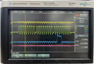

Latte 显示 SPI 不工作
我使用示波器捕获正常的 SPI 波形。
AFE7950EVM 有什么问题?
谢谢~
    你好,奈文,
    Latte 读取 AFE79xx 芯片版本寄存器、当读取 值中的所有位都卡在"0"或"1"时、给出"SPI 不工作"错误。
    红色迹线是否为 AFE7950的 SDO? 它一直处于高电平。
    您是否已将5V、5A 额定电源连接到 EVM? EVM 在5V 电源上的电流消耗是多少? 最初连接 EVM 时、电流应约为700mA。 EVM 上的 USB 器件由总线供电。 因此、即使未连接电源、SCLK、SEN 和 SDI 也将处于活动状态。
