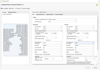

我已经创建了该线程来聚合我的部分问题。 我有一个 AFE7900EVM 板和一个用于参数评估的 ZCU102板。 我现在需要使用全部4个 ADC 通道操作 AD 转换器、并且抽取率= 48。 对于 LMK 和 AFE7900配置、我使用 AFE79xx GUI (Latte)、对于 ZCU102、使用提供的参考设计。 该参考设计(DDC = 4、拉速率= 12Gbps、64/66编码等)效果良好。
我的问题是:需要在 JESD204 TI IP 和 GTH 端以及 AFE79xx 内的 Python 中修改哪些内容? 我的所有尝试都失败了、而且链接从未建立。

    我查看了您共享的脚本、似乎 AFE 没有针对64b66b 编码进行配置、您能否确认是否计划使用64b66b? 如果您计划使用8b19b 编码、我建议您首先使用8b10b 参考设计。 此外、我注意到 DAC 和 ADC 的通道速率不同。 我们建议 ADC 和 DAC 的通道速率相同。 这意味着您需要更新 LMFS 参数和内插值、以便通道速率相同。 如果您不打算使用任何 DAC、那么您可以在脚本中将其禁用、并且您不必担心 DAC 配置。
    1.如果您使用8b10b 编码、那么 ADC 的通道速率将是4.9152 Gbps。
    2.您看到此错误的原因是 EVM 上的 LMK 仅支持最高32的分频器。 当 VCO 设置为2949.12MHz 时、只能获得92.16MHz。 如果您想获得61.44MHz 的输出、您可以使用 J14 LMK_CLK_IN 为 LMK 提供外部基准、并在 Latte 中设置相应的 LMK 参数。 对于 LMK 的983.04MHz 输入、请参见下图。 (请注意、外部频率还必须能够为 AFE 提供491.52MHz 参考)
    3、Rx 的通道数为2。
    4.脚本显示的编码为8b10b。
    5. Rx 的 F 参数为"8"、如 LMFS 14810所示。 在脚本中、K 设置为"16"、因此您的 FPGA 应与该值匹配。 8b10b 编码中不使用 E 参数、因此您无需在 Vivado 项目中修改此参数。
    Latte 中要发生的变化:
    1.配置 DAC 时应确保通道速率与 ADC 匹配、如果不使用 ADC、则将其禁用。
    2.更新 LMK 时钟参数以期望输入到 J14,以便您可以获得61.44MHz 的时钟。
    TI JESD204 IP 中需要更改的事项:
    1.更新头文件以更新 LMFS 参数。
    2.根据通道速率和使用的通道更新收发器 IP。
    3.更新 refdesign_rx.sv 文件中的数据解包。 需要针对14810帧格式更新此字段
