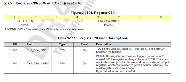

 无法更改 TX DSA 衰减值0.125dbm 步长。
在提到的 AFE7950数据表中、TX DSA 分辨率为0.125dbm
写入寄存器 C8h , 通过选择 13h ( 4-5位)的 DSA 页面控制来改变 TX DSA 衰减。
写入 c8h 后、它以1dbm 分辨率变化
device.writeReg (0x13、0x1)##为 AB 选择 DSA 页面
device.writeReg (0xc8、0x2)##应用衰减
对 TXA 应用的衰减为2dBm ,需要将 TX DSA 的分辨率更改为0.125dbm。
通过 AFE 寄存器空间没有寄存器将 TX DSA 分辨率更改为0.125dbm。
请处理上述问题。
