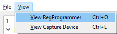

我  使用的是  电路板 AFE7900EVM。  运行  Latte 脚本。   执行该脚本后、  我发现 sdclk1_format 的状态为 powerdown。  我想知道何时更改该寄存器。
    要从 AFE79xx GUI 控制 LMK、您可以双击器件列表中的‘LMK 时钟分频器'来打开 LMK 寄存器映射 GUI。
    ‘回读任何 LMK 设置、必须将"Read Out Mode"设置为3线 SPI。 要执行此操作,请打开 View>View RegProgrammer。 ‘将‘Read Out Mode"参数更新为"3线 SPI "。

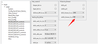

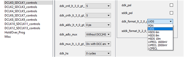

    现在、您可以使用 LMK reg map GUI 来控制每个输出的输出格式。 在 GUI 左侧的下拉菜单中、您可以选择要更改的通道、并且可以更新该通道的格式、如下所示。
