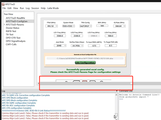

我的主要客户在测试 AFE7769D EVM。 它们遇到的一些问题如下:
  1. 加载配置文件"1_LUC_RX_TX_DDC-DUC_Loopback"时、培训视频中显示的图表(用红圈显示)不出现300MHz:
2.在下面的句柄列表中数字是正数是正常的吗?
3.点击 RXFB-Test 按钮时,没有信道选择标签,客户无法进行如下进一步测试:
客户已多次重新安装 Latte GUI (AFE77XXD)、并且也安装了 HSDC、但问题仍然存在。
Windows 版本是 Windows 10专业版(版本号是22H2), CPU 是 Intel i7-8700 @3.2GHz, RAM 空间是16GB。

    Andrew、您好!
    [/报价]
    将新的配置文件加载到 Latte 时、ConfigGen 选项卡上的映像不应更新。 它仅在您尝试使用该工具创建新配置时才会更新。 具体来说、System Mode/TRX Config 选择会更新 LO 配置映像。

    [quote userid="54158" url="~/support/rf-microwave-group/rf-microwave/f/rf-microwave-forum/1296920/afe7769d-afe7769d-evaluation-at-grentech-can-not-set-up-rxfb 当点击 RXFB-Test 按钮时,没有通道选择标签,客户无法继续进行下面的进一步测试: [/quote]
    对于其余的问题、我需要客户执行以下步骤以确保无噪声安装。 这似乎是由客户在安装计算机时的计算机引起的。
    在进一步调查根本原因的同时、我们认为我们为客户找到了临时解决方案。
    1. 转至 C:\Program Files\Texas Instruments
    2. 删除 AFE77xxDLatte 文件夹
    3. 再次重新安装 AFE77xxD Latte、然后所有按钮应显示出来。 请告知我们客户是否能够解决他们的问题。

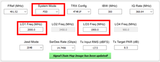

    客户希望将 LO 调节至2300至2400MHz RF。 为此、他们可以在以下配置发生器工具中更改 LO。 然后、它们成功地看到了输出。

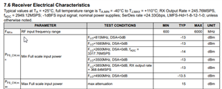

    在环回模式下、0dBFS 对应于 RX 输入的最大 RF 输入电平为-13dBm。 因此、在 RX 输入端放置一个0dBm 的输入可能会使 RX 饱和。

    Andrew、
    请注意、客户拥有3.5GHz 匹配的 AFE7769D EVM 电路板。 如果客户询问除3.5G 以外的其他新频率、由于匹配网络、信号中会有反射。 这将影响其测量并降低 AFE7769D EVM 的性能。
    该板将需要一个新的匹配网络焊接用于2G 或任何其他频率类型、我们可以协助客户完成这一工作。
