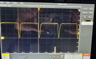

其 LD 引脚由软件在寄存器6中设置为锁定检测
该器件正确输出预期的频率和功率。
尽管如此、器件每250ns 报告一次短时间内的锁定丢失、并通过切换 LD 引脚再次锁定。
查看 LD 桥臂上的透明照片、每个插槽的电压为1V、每个插槽的时间为100ns。
我们尝试更改寄存器中与锁定灵敏度相关的值、但没有成功。
团队中的任何人能否建议问题所在?
近红外
    我首先建议在 VCO 的初始配置和校准期间、将校准时钟减慢到可能的最慢时钟。 通过减慢校准时钟、VCO 控制电压将经历一个较慢的校准环路、并提高校准的稳定性。 校准点与锁定检测器相参照来检测锁定过程。
    请告知您是否可以调整以下寄存器。 我建议您
    1.设置位24 = 0以降低灵敏度
    2.请将 bit20/19配置为00/01/10/11测试的不同组合,以查看哪一个可以消除尾端。 如果 PFD 比较的结束会给出更敏感的脉冲、那么 L/L、H/L 的使用可能会降低 PFD 比较的结束与基准的敏感性。
