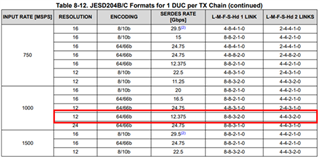

客户希望使用输入速率(1000Msps)和串行器/解串器速率(12.375Gbps)。
在表8-12中、此设置为4432。
客户是否可以将其设置为2232以仅使用2通道?
谢谢。
    尊敬的 David:
    如果未使用所有 TX 通道、则 可以根据需要设置"sysParams.txEnable"以禁用 未使用的通道和相应的 JESD/SERDES 通道。
    对于客户计划使用的模式、可以将 LMFS 设置为4432、并可以禁用未使用的通道、以便仅使用4个通道中的2个通道。
