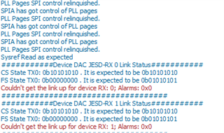

   我们已修改 ZCU102的参考设计、可用于另一个 ZU+电路板。 从 Latte 编程后、出现以下错误消息:

Sysref Read as expected
###########Device DAC JESD-RX 0 Link Status###########
CS State TX0: 0b10101010 . It is expected to be 0b10101010
FS State TX0: 0b00000000 . It is expected to be 0b01010101
Couldn't get the link up for device RX: 0; Alarms: 0x0
###########Device DAC JESD-RX 1 Link Status###########
Couldn't get the link up for device RX: 1; Alarms: 0x0
#Done executing .. AFE79xx/bringup/TI_IP_10Gbps_8Lane_ConfigLmk.py
#End Time 2023-12-26 17:56:13.144000
#Execution Time = 75.853000164 s
#================ ERRORS:2, WARNINGS:1 ================#
JESD-RX 0链路的 CS 状态正确、但 FS 状态不正确、Rx 1链路的 CS 状态也是如此。
此外、它还谈到了 DAC JESD 链路(即在 AFE 上接收 JESD);这是否意味着 ADC 链路正在工作?
请帮助我们调试该问题。

    大家好、Shashank、
    此错误仅指向 DAC JESD 链路。 如果 ADC JESD 链路上出现任何错误、都必须在 FPGA 上给出。
    此错误可能表明 SYNC 信号存在问题。 您能否确认 SYNC 信号配置为正确的格式并且在 FPGA 要求其传输的引脚上?
    此外、您能否分享对之前设计所做的更改?
