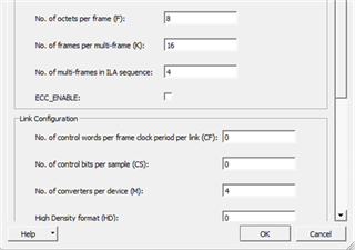

    之前、我们获得了上述错误、这些错误是我们在使用 lanemux 设置进行正确配置后解决的。 但我们又遇到另一个问题、就是对齐错误、无法从 FPGA 接收环回。
    请找到我们的 FPGA 设置详细信息。

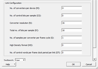

    Latte 中的 JESD 配置
     FPGA 侧配置:
    • 2-4-8-1-0 (L-M-F-S-HD)
    FPGA 侧的 JESD 设置
    FPGA 侧的 JESD 内核 RX 配置
    请告知我们、是否需要其他详细信息/需要更改某些配置才能使其正常工作。

    尊敬的 David:
    谢谢你的推荐!
    我们实现了具有 LVDS 的同步 Tx 和 Rx、而 LMFS 为28810现在校准错误已得到解决、但我们将获得链路 CD 错误、因此正在接收随机数据。
    请查看下面的屏幕截图。
    此错误是 链路配置数据不匹配错误、根据 FPGA 数据 、该块还会监控 ILA 序列第二个多帧中出现的链路配置参数。 ILA 序列中的控制符号 K28.4 (/Q/)指示下一个八位位组是链路配置数据的开始。 将链路配置数据中的参数与内核的配置参数进行比较。 如果参数之间存在任何不匹配、LINK_CD_ERR 输出将置位。 如果发现不匹配、LINK_CD_ERR 断言将不会触发重新初始化请求。

    尊敬的  Abhishek:
    我认为此错误是由于 AFE 中的链路配置数据设置不正确引起的。
    请向脚本中添加以下参数以正确设置 ILA 参数。 (请确保在 AFE.deviceBringup 之前添加这些命令)
    sysParams.jesdTxIlall=[2,2,2,2,2,2,2]
    sysParams.jesdTxIlaM=[8、8、2、8、8,2]
