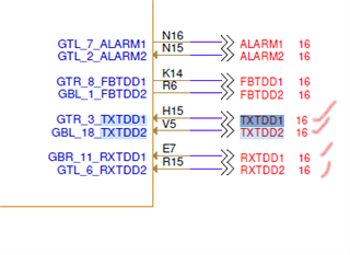

    在 AFE 启动期间、您是否收到任何 JESD 错误? 您是否还可以验证 TXTDD GPIO 引脚是否设置正确或覆盖 TXTDD 引脚?

    TXTTD1和 TXTDD2引脚被设为"高电平"。
    在频谱分析仪的 TX 端口上仍然没有输出。

    由于 ADC 链路已接通、因此我不认为该问题与时钟有关。 其中一件事是探测并验证 TXTDD 引脚是否为"高电平"、以尽可能靠近 AFE。 如果 TXTDD 设置不正确、即使使用常量测试模式、也不会看到任何 TX 的输出。
    要测试 TDD 引脚是否有问题、您也可以使用下面的 SPI 写入通过 SPI 覆盖 TDD 引脚。 应将这些写入添加到启动脚本的末尾。

    您好、Vivek、
    应该检查的一点是、TXAM 和 TXAP 都偏置到1.8V。 您能否同时探测 R418和 R423以确认您看到1.8V?
    另一个可以检查的地方是、当您将 TX TDD 引脚的状态从1更改为0时、您是否看到 AFE 电流消耗下降?

    我们观察到、当我们将 TX TDD 引脚的状态从1更改为0时、总电路板(PCB)电流值存在170mA 差异
    TX TDD 状态"1"
    1.114安
    TX TDD 状态"0"
    0.954A
    为了隔离电路板(PCB)问题、我们将尝试多检查一个 PCB、由于需要组装 PCB、这可能需要一些时间。
