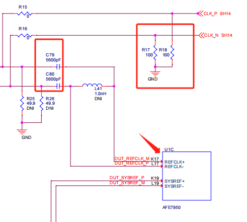

     我使用的是定制电路板(AFE7950+LMK04828)。 参考时钟的硬件设计与 EVM 相同。  执行 JESD 环回时、我的电路板发生故障、因为 JESD 的 PLL 已解锁。 警报:: "SerDes AB PLL Loss of Lock"(串行器/解串器 AB PLL 锁定丢失 )。   然后、你们的团队建议我使用一个示波器来测量 基 准时钟。

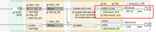

     AFE 的参考时钟使用 LMK04828的 DCLKOUT2。   TICS 软件配置如下图所示:  频率为491.52Mhz、时钟输出模式为 HSDS 10mA

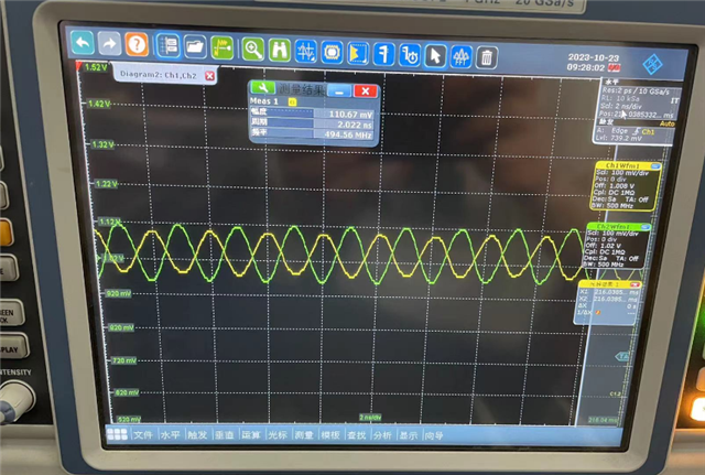

   我使用了示波器来测量 R17和 R18,处的电阻。这里是我使用示波器测得的图像:
测量结果的频率正确、但我认为振幅很低。  振幅与 LMK 手册相比有显著差异。  手册显示它是980mv ,但我测量它是220mV 左右。
您能否帮助我检查我的 TICS 软件配置是否错误、或者示波器测量方法是否错误?
