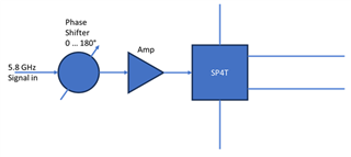

团队、您好!
我的客户正在寻找更简单的产品、即模拟或数字可调"移相器"、例如5.8GHz 的 HMC649或 HMC1133。 但对于项目来说,它们太贵了,因为它们是由 GaAs 制造的。 也可以与集成式 SP4T 开关和/或放大器配合使用。

    大家好、Jan、
    AFE7950应该适合此应用。 AFE 可用于环回模式、其中 ADC 数据环回到 DAC、您可以控制 ADC 或 DAC NCO 的相位。 可使用16位分辨率在0˚至360˚范围内控制 NCO 相位。
    有关环回模式的其他信息、请参阅以下应用手册。
    https://www.ti.com/lit/an/sbaa525a/sbaa525a.pdf

    David、您好!
    以确保我们的 AFE 适合该应用。 但是、客户正在寻找便宜的解决方案、以便一些分立解决方案可能更适合。
    这种价格低于100美元的设备。  大家有什么建议吗?

    大家好、Jan、
    遗憾的是、TI 没有其他产品适合此应用。
