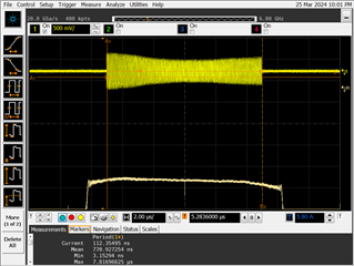

客户正在使用环回模式检查 RX。
ADC JESD 设置为
sysParams.jesdSystemMode =[3,3]
sysParams.jesdTxProtocol=[2,2]
sysParams。 LMFSHdRx =["22210"、"22210"、"22210"、"22210"]
只有 Q 通道输出。
更改设置 sysParams.jesdTxLaneMux =[0、1、2、3、4、5、6、7]à[1、0、2、3、4、5、6、7]后
在另一个通道中也只能看到 Q 通道。
似乎没有 I channel 输出。
您能为本问题提供指导吗?
谢谢。

    如果您使用频谱分析仪查看 DAC 输出、您是否会看到两个 Tx 通道上存在问题? 当您说没有 I channel 输出时、它始终为"0"或噪声?
    我注意到 Rx 端的一个问题是您已将 NCO 设置在奈奎斯特边界上、这不应该执行。 这样做时、您将看到奈奎斯特边界和音调的图像。 使用抽取因子"2"时、您应该将 NCO 置于奈奎斯特区域的中心。
    您能否检查您看到的问题是否是由于 NCO 位于奈奎斯特边界上引起的?

    问:如果您使用频谱分析仪查看 DAC 输出、您是否会在两个 Tx 通道上看到问题?
    答:我有一个 Tx 通道。 它是1tx。 我选择44210为 LMFSHdTx 即使我不需要两个 Tx 隧道。 因为您的器件不支持 LMFSHdTx 的22210。  我无法在 Tx 通道上看到任何问题。 下图是频谱屏幕截图。
    问:您说没有 I channel 输出时、是始终为"0"还是噪声?
    答:I 通道的噪声级别非常低。
    问: 您能否检查您看到的问题是否是由于 NCO 位于奈奎斯特边界上引起的?
    答:现在我的电路板有问题了。 固定好板之后。 我将对其进行测试。 FPGA 和 AFE7950之间的 RX 通道有一天未连接 JESD204C。 我没有找到原因。 但 TX 通道正常工作。
    您能否指导我如何测试您在"AFE7950EVM PCB REV A DC150"和"TSW14J57 PCB REV E"上提供的脚本?
