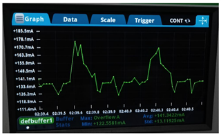

    PCB 上的动态负载(负载电流持续波动- 50mA)似乎是从 TLV62085生成此噪声的原因、为了确认这一点、我增加了电感值以增加放电器时间(470nH 到1.5uH)、并且 L3上具有明显的方波、在本例中、我还将获得可闻噪声。
    我通过打开多个 LED 来增加负载、但仍然会有噪声。 下图是当我增加负载时 L3的波形。 (本例中的电感器值为470nF)
    尊敬的 Ankit:
    从最后一个波形中可以看出、可闻噪声不是来自开关频率。 在这种情况下、器件未处于 PSM 状态。 SW 引脚信号如预期所示。 我认为噪声是由波动的负载产生的。

    负载电流波动的频率是多少?
    --我没有检查频率,但我知道为什么我的负载频率很重要? 一般来说、负载不在我的控制范围内、系统会在需要时获取电流。
    频率与噪声是否相关?
    --如果声音处于峰值时,电流处于峰值时,可能是,对应于下图(放大波动负载- 50mA 的图片)

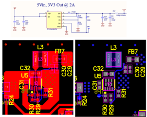

    我可以根据需要审查您的布局。
    --附加布局图片。

    关于布局、我认为基本上遵循了参考设计、这很好。
    C31的 GND 路径相当长、从而为其 ESR 贡献了力量。 但只要 C32是低 ESR 陶瓷电容器、就不需要 C31。 该 GND 路径也形成了一个环路形状、围绕 FB 信号。 我建议移除 C31。
    铁氧体磁珠 FB7与电感器位于一条线上、并且非常靠近电感器。 可能会发生一些磁耦合。 我建议使用0欧姆电阻器替换它。
    布局的其余部分看起来很好。
