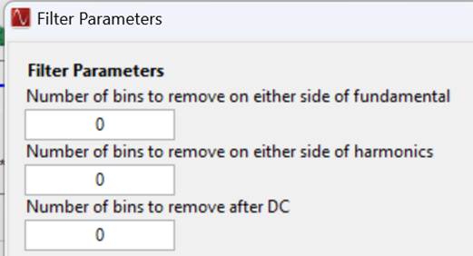

我尝试了 FMCW 传输(100MHz 带宽约为5.4GHz)、并使用 AFE7900EVM 和 TSW14J56EVM 进行了接收。 已正确获取透射频谱并使用频谱分析仪进行了验证、但当我尝试将其环回到 AFE7900EVM 的 RX 端口时、在连续捕获模式下、我会观察到一个额外的直流分量、这是不必要的。
您能帮助我解决此问题吗?

    尊敬的 Aditya:
    我们已对您的测试进行过尝试、我们相信问题出在 HSDCpro 中的测试设置。
    您是否可以尝试执行以下操作:
    1. 依次转到 Test Options > Notch frequency bins
    2. 如下图所示、将滤波器参数(Notching)设置为0
    我们认为正在发生的情况是、由于 HSDCpro 相信您的 NSD 为-60dBFS、因此它会将直流处的一些点切换到-60dBFS、从而使那里看起来有一个音调。
    如果这样没有解决您的问题、请告知我们。
    此致!
    Camilo
    你好、Camilio
    感谢您的答复。 我尝试了测试选项菜单中的陷波。  现在 RX 频谱中出现的直流分量问题已经解决。
    在以环回模式发送和接收数据时、仍然有问题。 我的要求是混合 TX 和 RX FMCW 样本(4096个样本)、以提取中间信号、从而在 FMCW 雷达中进行距离计算。 但是、在混合 TX 样本(加载到 AFE TX 中)和 RX 样本(捕获的 ADC)时、我没有获得准确的中频。 理想情况下、当我在环回模式下混合 TX 和 RX 时、它应该会提供接近0Hz 的频率差。 但我已经接近40MHz 了。
    我只想澄清一点、使用 AFE7900EVM 和 TSW14J56EVM 在环回模式下混合 TX 和 RX 样本的方法、用于提取与延时相对应的频差信号是否正确。

    正在关闭此帖子、因为我们已通过电子邮件讨论此帖子。
    拍频变化的原因是 J57没有同时发送 AD 采集数据。 这不是 AFE79xx 的限制。
