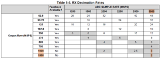

早上好。
我们的团队正在尝试使用 Latte 软件配置连接到 TSW14J58的 AFE7950EVM 板。 我们希望对 ADC 进行配置、使一个块的 ADC 抽取值为3、另一个块的 ADC 抽取值为2、如数据表中所示的选项。

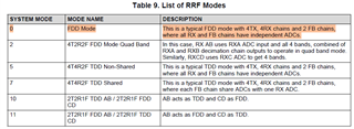

选择的系统模式为 rrfmode 0、其中 Rx、Tx 和 FB 处于 FDD 模式
但是、一旦 Latte 编译了配置、就 会返回错误消息"Current RX DDC Factor setting 在 FDD 模式下不受支持"。 查看 Latte 的 python 代码、可在软件上将该限制硬编码、其中表示当输出速率为1000和1500、ADC 采样率为3,000,2500或2000时、FFD 模式不可用。
这是为什么? 是否有办法在其他配置中实现类似行为?
预期行为如下:4Rx 和4Tx 无反馈、64b/66b、3600MHz 单频带、两个 ADC 输出速率为1000Msps、两个 ADC 输出速率为1500Msps、2个 DAC 输入速率为1000Msps、其他2个 DAC 输入速率为1500Msps。 为了避免 DAC 出现错误、我们设计中的有效 DAC 采样率将为6000和12000MSPS。
Latte 中使用的当前启动文件如下所示:

    尊敬的 Jose:
    对于小于4的抽取值、必须使用 RRF = 5。
    对于您感兴趣的模式、我们通常不建议使用不同的抽取/内插值、因为这会使系统更加复杂。 您是否可以仅使用输出/输入速率为1500MSPS 的 ADC 和 DAC?
