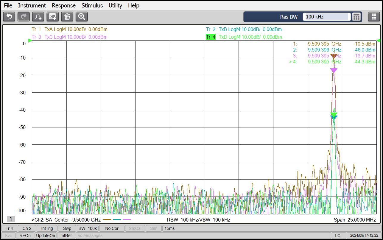

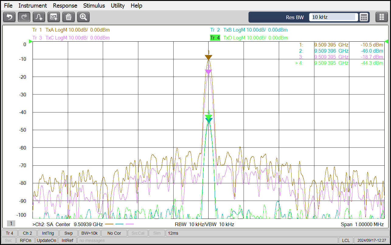

    抱歉。 这是错误地将 P9374A 矢量网络分析器用作频谱分析仪的结果。 事实证明、在我的 P9374A 中(我在其中屏幕截图中展示的)、频谱分析仪功能是以非常简化的方式实现的。 根据我的理解、额外谐波是由未抑制的镜像通道引起的。

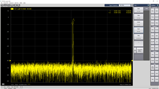

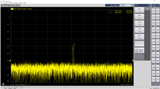

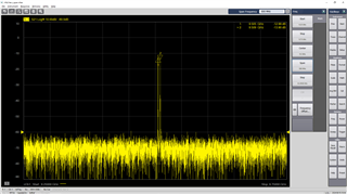

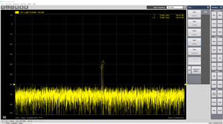

    我谨附上另一个矢量网络分析器的屏幕截图、其中该分析器实现了完整的频谱分析仪模式。
    从这些图像来看、还有两个问题。
    1.为什么9.9525 MHz 的额定频率为9.5GHz (即9509952500Hz)、测得的本振频率为9509395000Hz、比指定频率低557.5kHz? 器件的频率分辨率是10kHz、这无法解释此类误差。
    2.为什么四个输出上的信号功率相差34分贝? 输出1和3上的信号更强、输出2和4上的信号更弱。
    TRF1208的增益为16dB、仅在 TRF1208-AFE7950-EVM 的第一个通道中可用。 根据文档、其他通道中没有此类放大器。
    祝你一切顺利

    1. 您看到这种变化的最可能原因是 EVM 和频谱分析仪之间没有参考。 为此、您应该能够通过 LMK_CLK_IN SMA 为 EVM 提供10MHz 基准。 应用此函数后、PLL_1_LOCKED LED 现在应该会亮起。 然后、应将相同的10MHz 基准应用于频谱分析仪。
    2. 之所以存在如此大的差异、是因为存在匹配电路。 如果您查看原理图、就会看到通道之间的匹配电路不同、TxB 和 TxD 共享相同。 我正在与设计该板的团队核实、以便查看通道 TxB 和 TxD 上的匹配项。
