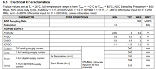

我是 FAE Jayden、我的客户 在其无线基础设施产品中使用 ADS58J63。 下面是我的客户提出的一些问题:
1.如何配置 设备以选择哪种模式? 是否可以通过 SPI 通信配置寄存器来选择模式?
2.可以在 设备运行时在正常模式和突发模式之间切换吗? 如何启用或切换到突发模式? 如何在切换到突发模式后触发高分辨率采样?
3.突发模式和正常模式在分辨率上的唯一区别是什么? 发送到 FPGA 的被采样数字信号的频率是否会改变?
在 数据表的典型电路图中、 CLKINP/CLKINM 和 SYSREFP/SYSREFM 都由时钟发生器计时。 此外部时钟的一般设置频率是多少? 是否有适用于此时钟的推荐器件? 能否使用 FPGA 的 IO 端口对固定频率翻转电平进行编程来实现它? CLKINP/CLKINM 和 SYSREFP/SYSREFM 的频率是多少?
5. IOVDD 的1.15V 是器件的内置电源、还是需要外部1.15V 电源? 1.9V DVDD 和 AVDD 可以一起供电吗?
6. SYNCbABP/SYNCbABM 是否是连接到 FPGA 的 IO 端口? 应该如何配置此 IO? 典型电路中标记的100欧姆和 Vterm=1.2V 意味着什么? 从 SYNCbABP/SYNCbABM 到 FPGA 的具体链接是什么?
    [报价]
    该器件通过 SPI 寄存器进行配置。 客户可以使用 EVM GUI 生成配置文件
    Unknown 说:
    2.  器件运行时能否在正常模式和突发模式之间切换? 如何启用或切换到突发模式? 如何在切换到突发模式后触发高分辨率采样?[/QUOT]
    请参阅产品说明书第7.4.7节。 有自动模式和手动模式。
    Unknown 说:
    3. 突发模式和正常模式在分辨率上的唯一区别是什么? 传输到 FPGA 的采样数字信号的频率是否会改变?[/QUOT]
    客户如何定义正常模式? 数据表中没有正常模式
    在突发模式下、突发模式具有低分辨率(9位)和高分辨率模式(14位)。
    以下是该器件可用的所有模式
    Unknown 说:
    4. 在 数据表的典型电路图中、 CLKINP/CLKINM 和 SYSREFP/SYSREFM 都由时钟发生器计时。 此外部时钟的一般设置频率是多少? 是否有适用于此时钟的推荐器件? 能否使用 FPGA 的 IO 端口对固定频率翻转电平进行编程来实现它? CLKINP/CLKINM 和 SYSREFP/SYSREFM 的频率是多少?[/QUOT]
    该数据表讨论了基于不同输入场景的不同建议。 一般请参阅第7节。
    Unknown 说:
    5. IOVDD 的1.15V 是器件的内置电源、还是需要外部1.15V 电源? 1.9V DVDD 和 AVDD 可以一起供电吗?[/QUOT]
    IOVDD 由外部供电
    另请参阅第8.2节和第9节。
    请为 DVDD 和 AVDD 添加一些电源滤波器、以在两个电源之间增加射频和噪声隔离。
    [报价 userid="528863" url="~/support/rf-microwave-group/rf-microwave/f/rf-microwave-forum/1443565/ads58j63-questions-about-this-device "]
    [报价]
    是的、这符合基于 LVDS 的输入配置的 JESD204B 标准。 有关典型连接、请参阅第8.2节。
    [/quote]
    [/quote][/quote]
    [/quote][/quote][/quote]
