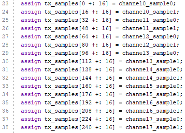

我想以10Gbps 的通道速率传输 JESD 通道0-7。
对于8个通道、我需要一个256宽的总线。 我希望实现适当的映射、以将数据样本构建到 DAC。
256宽总线上的数据采样顺序是多少?
Latte 设置
Fdac = 11796.48
LMFSHdTx =['44210'、'44210'、'44210'、'44210']
ducFactorTx =[24、24、24]
    尊敬的 Yuuki:
    您希望第一个样本位于 LSB 上、最后一个样本位于 MSB 上。 请参阅下面的示例:
