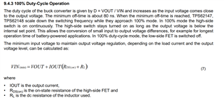

    尊敬的  Sanjana Renganatha:
    是的、该器件可以支持100%占空比运行。 因此它可以在12V 至12V 的电压范围内工作。
    Colin
