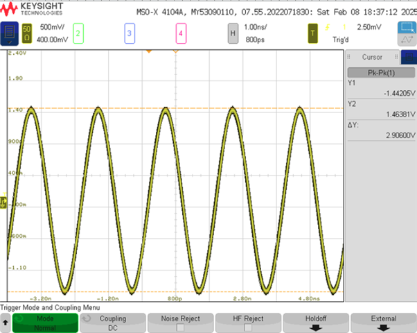

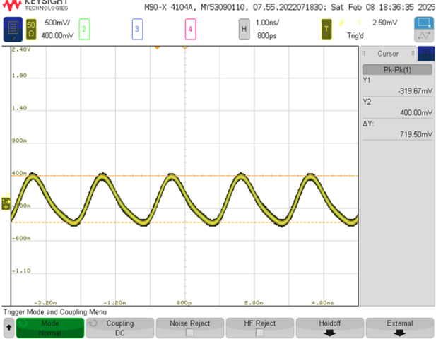

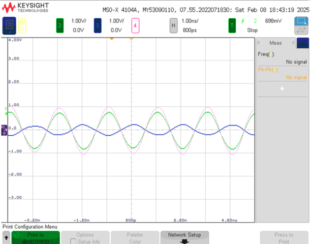

我捕获了一些示波器捕获来调查 REFCLK 的行为:
带有高阻抗探头的 REFCLK+:
带高阻抗探头的 REFCLK-:
具有低阻抗探头的 REFLK +/-和差分探头:
我已经将 REFCLK 频率测量为500 MHz。  我注意到+和-腿之间的不平衡。  我还注意到、2V 摆幅(差分)略高于1.8V Vppdiff 的建议运行条件。

    1. 我将 REFCLK 的振幅降低到大约1Vpp 差分摆幅、现在主 PLL 锁定、由 SPI 读取日志指示:
      Writing into  0x0066 value  0x00
      Writing into  0x0066 value  0x01
      Writing into  0x0066 value  0x03
      Writing into  0x0063 value  0x41
      Writing into  0x0063 value  0x01
      Reading From  0x0066 value  0x33

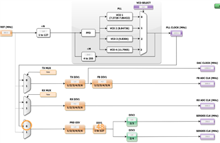

    1.我们想选择主 PLL 输出作为 SERDES PLL 的时钟源、并调整分频器设置以进行48分频、而不是2分频。  您能否提供实现此目的的方法?  (以橙色显示)

    GUI 将自动设置时钟、因此无法手动更改时钟。 《编程用户指南》仅介绍了器件配置后使用的最常见寄存器、因此并非每个寄存器。 我们建议遵循 AFE79xx GUI 生成的日志。
    对于时钟问题、我们怀疑这与传入时钟有关。 您是否有机会调试 AFE 输入端的振幅问题? 您是否能够共享您正在使用的时钟芯片上的信息、并且您是否能够确认 AFE 输入时钟是交流耦合的?
    David Chaparro
    尊敬的 David:
    我们确实调整了输入 REFCLK 以匹配数据表要求、并尝试尽可能匹配测量的 AFE7950EVM REFCLK 电平。  REFCLK 采用交流耦合。  仅 REFCLK 调整就确实允许主 PLL 锁定、但 SERDES PLL 保持解锁状态。
