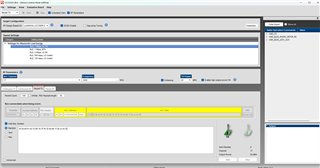

    您是否还尝试过 SmartRF Studio 7来评估 TX 功耗?
    在这里、您可以看到我们可以选择20dBm 输出功率。

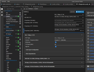

    从 rfDiagnostics 开始、您可以在 SysConfig 中添加一个支持高 PA 模式的额外 PHY、例如 BLE 1M PHY 来广播:
    您必须修改 rfDiagnostics 代码以考虑新的 PHY (在 PhySettings.h 中)以及 BLE PHY 使用不同命令的事实、如 SmartRF Studio 中所示:
