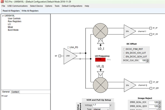

器件型号:LMX8410L
工具与软件:
大家好、团队成员:
如下图所示、当 LMX8410L LO 频率设置为11.75GHz 时、IF I/Q 端口将正常输出、但为什么 GUI 混频器中的 LO 频率会收到红色的警报消息?
    尊敬的 Bo:
    尽管合成器可支持11.75GHz (它可支持高达15GHz 的频率)、但 LO 端口只能支持高达10GHz 的频率。
    尊敬的 Noel:
    引起了大家的注意、非常感谢。
    尊敬的 Noel:
    还有两个问题想与您确认。 请支持。 谢谢。
    1.为什么即使 LO 频率设置为11.75GHz、IF 端口也会在内部 LO 模式下输出?
    是否有任何相关的测量值可参考?
    2.在外部 LO 模式下运行时、是否会使用 LMX8410L 内的 LO 端口 LO? LO 频率能否在11.75GHz 下运行?
    尊敬的 Bo:
    混频器被指定为支持最大 更高的频率运行。
    无论 LO 是从外部提供还是使用内部合成器提供、LO 频率都必须限制为不高于10GHz。
