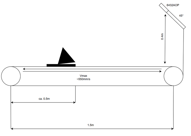

我的测试装置如下、想使用 AWRL6432AOP 雷达传感器测量传送带速度。
我的目标:
针对具有角反射器(45°到平面)的给定设置、速度测量范围为0-550mm/s。
我已按如下方式修改默认.cfg 文件:
-RxGain/TxBackoff 和 HPF 更改为应用手册"发送器回退和接收器增益建议
对于 xWRL6432AOP"。
-aoaFovCfg、SensorPos 和 rangeSelect 针对测试环境进行了相应调整。
-增加:斜率40->100Mhz、BurstPeriodicity 400->1250us、StartFreqency 60.5->61Ghz
-减少: ChirpIdle 28->6uS
我已经列出了此处使用的完整参数:

我获得了以下结果(Industrial Visualizer):
-该值仅在输送带的前三(左边较多)处稳定。 我可以在此范围内获得实际的速度值。
-在左侧反转方向后,传感器需要很短的时间,直到正确的值再次显示。
-实际速度的偏移量约为0.04mm/s、仍保留这些设置。

    感谢您分享有关测试设置的详细信息。
    gedan tao 说:
    该值仅在传送带的前三(更左边)处保持稳定。 在此范围内、我可以获得实际的速度值。
    当角反射器和传感器沿传送带移动时、它之间不断变化的角度可能会导致不同位置的不准确。 安装位置是 针对您的用例固定还是灵活? 您可以尝试使用不同的高度/角度来查看是否可以获得更一致的结果。 注意、如果您改变角度、您还需要在演示代码中做少量改动并重建代码。 对此进行了详细说明  RANSAC-LSQ 实现   应用指南"部分。

    非常感谢您的快速回复。 setup 是变量。 我将使用不同的传感器角度和高度进行进一步测试。 与此相关的一个问题:
    -我认为在改变传感器角度时,我只需要调整.cfg 文件,例如 sensorPosition 0 0.3 0 ( ElevationTilt )的最后一个参数。
    我们假设传感器在45°处观察传送带、如图所示:->ElevationTilt=0。
    我将传感器的实际角度更改为30°:
    -> ElevationTilt=-15。
    是这样吗? 还是仍需要更改源代码并重建?
    最后一个问题有点模糊,我承认。 这个问题更多的是一般性的。 由于我采用相对"多普勒"的设置、恒速较低、并且角反射器作为一个非常好的目标、因此我认为我会通过简单的距离多普勒热图的形式来简化信号处理、而无需使用额外的方位角/仰角 FFT 和 CFAR 对物体进行分类。 我对设置中合理的速度值的初始评估更感兴趣。 我想为 MATLAB 使用给定的 ADCParser 脚本并在 DCA1000中使用捕获的.bin 文件。

    你好、Tobias。
    正确吗? 或者我还需要更改源代码并重新编译吗?[/QUOT]
    这可能可行、但 RANSAC 中有代码表明、在评估速度时、它会执行一些三角法、以从传感器的角度将速度转换为车辆的水平角度、并对角度进行硬编码。  虽然 sensorPosition 应调整所有点云坐标、但我不知道它是否也会调整速度、因此我们建议您使用新角度重新编译 SW、而不更改 sensorPosition。  不过、欢迎您尝试一下。

    尊敬的 Santosh:
    非常感谢您的帮助。 我听从了您的意见、只改变了硬编码角度。 它可以立即工作、现在测量效果更好。
    我现在对我在 sensorPosition 中实际需要提升倾斜的目的感到有点困惑。 很显然、我一直在误解它的功能。

    你好。
    我现在对 sensorPosition 中实际需要提升倾斜是什么感到有点困惑。 显然,我一直在误解它的功能。[/报价]
    传感器位置用于根据环境的原点调整点云、以便适当地对其进行可视化。  这也有助于确保轨道沿正确的轴移动、即使传感器已倾斜也是如此。  否则、所有内容都将获得相对于传感器的坐标、这可能并不总是正确的。  它主要是一种可视化工具。  但是、角度不会影响速度计算、仅影响点云、因此调整传感器位置会导致速度测量不正确。
