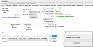

您好、TI:
我跟着 EVM 用户指南:AWR2E44PEVM 和 用户指南:DCA1000EVM 数据采集卡 完成软件和硬件设置。
部分开关设置如下:
1. 将 AWR2E44PEVM 设置为 SOP2模式。
2. 将 AWR2E44PEVM 开关 S2设置为 FTDI_SPI 模式 、但指南中的图像显示它设置为 DBG_SPI。 我的设置与图中所示的设置相反。
3. 按照以下配置设置 DCA1000EVM 开关。
更多的信息 mmWave Studio v3.1.4.4 、我始终无法通过连接 RS232 并遇到以下错误。
您能否帮助确定连接失败的可能原因?
[14:49:10][RadarAPI]:ar1.Connect (12,115115200,1000)
[14:49:12][RadarAPI]:错误:连接失败:Calling_Connect Returned 403.
[14:49:12][RadarAPI]:ar1.4074ted() Calling_Is
