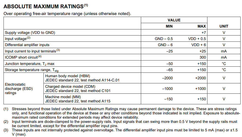

最近客户发现 DRV411的输出波形异常,这可能是由外部动态电压引起的,您能帮助检查  IAIN1、IAIN2、ICOMP1、ICOMP2的绝对最大额定电压吗? 可以帮助客户确保其设计符合规格。 谢谢。

    黄色是超出参考值的波形
    绿色是初级电流信号波形。 客户移除 D3、D4、然后输出波形正常。
    我想这可能是由 D3、D4的钳位引起的。
    感谢您提供示波器捕获和保护二极管方案。
    差分放大器 IAIN1和 IAIN2的输入的绝对最大值范围为 VDD + 6V 至 GND - 6V。
    ICOMP1和 ICOMP2引脚将在内部对其电压进行控制。 对于这些引脚上的典型电压、请参考数据表中的这些图。
    我希望这对您有所帮助、
