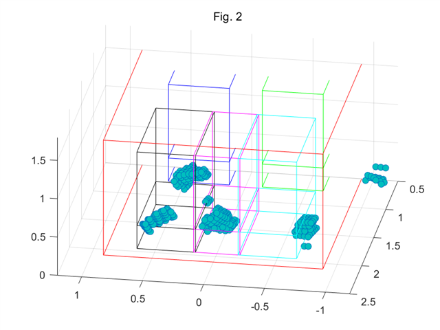

我使用6843aop 进行车内感应、偶尔会遇到检测问题。 通常、我放置一个物体、可以获得位于预测区域的点(图1)。    但是、在相同的环境和场景中、发生错误检测的概率很小(图2)。 可以通过重新启动雷达来正确解决该错误。 我们已经排除了校准系数作为一个因素(例如配置错误或意外修改)。 目前、我们怀疑某些与射频相关的原因可能会导致接收不到雷达信号。 好的、请问您以前是否遇到过类似的问题? 此外、您对我们的故障排除指导有什么建议吗? 谢谢!

    1) 1)一旦出现错误检测(在图2中)、在您复位电路板之前、它是否会保持这种状态?
    2)错误检测(如图2所示)、错误检测点是否位于相似的位置?
    3) 3)它是 TI EVM 板吗?
    此致!
    Zigang
    您好、Zigang:
    1)是、此问题将一直存在、直到重新启动雷达。
    2) 2) 是的、每次发生问题时、错误的点云的位置都是类似的。
    3) 3)不可以、这是我们的雷达产品由6843AoP 芯片设计的。
    Stan
    您好、Stan:
    我建议您在捕获和不处理问题的原始 ADC 数据时进行分析、查看是否可以找到根本原因。
    您的 点云链是在一帧内还是跨多帧使用数据?  如果跨帧、您可能可以尝试禁用运行时校准以避免 TX/RX 增益突然变化。

    您好、 Zigang:
    感谢您的建议、我将尝试一下。 现在、我们的点云链使用四个帧的数据。 不过、我们的校准系数是硬编码的。
